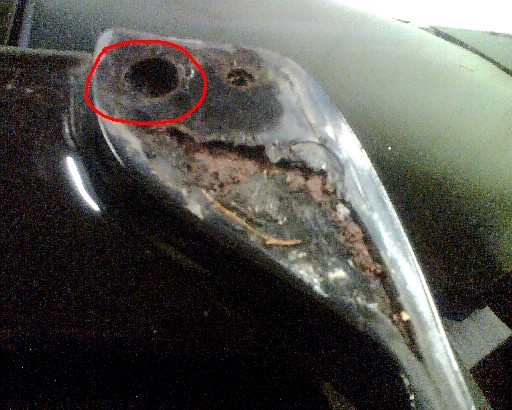

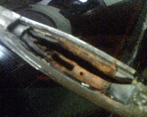

rstuning Kirjoitettu 19. Marraskuuta, 2008 Kirjoittaja Kirjoitettu 19. Marraskuuta, 2008 Nyt läks luukut sepälle jatkojalostukseen ja lasikuituspoilerin kohdistustavarten

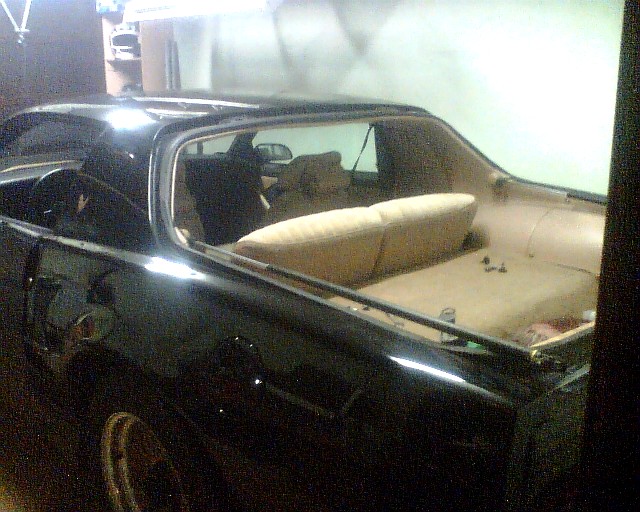

rstuning Kirjoitettu 19. Marraskuuta, 2008 Kirjoittaja Kirjoitettu 19. Marraskuuta, 2008 Ja vielä Pickuppi kuva

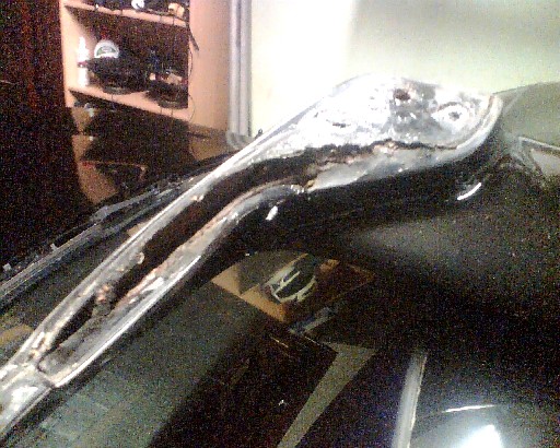

rstuning Kirjoitettu 19. Marraskuuta, 2008 Kirjoittaja Kirjoitettu 19. Marraskuuta, 2008 Olihan se spoileri PAS**NA nyt kun sain sen viimein irti ja kurkkasin alle
rstuning Kirjoitettu 19. Marraskuuta, 2008 Kirjoittaja Kirjoitettu 19. Marraskuuta, 2008 Näistä vois tehä oman topikin... Huomaa tässä ollut punaisella merkattu kierrepusla jäi takaluukkuun kiinni ja oli oma projektinsa saada pois. Taas Leatherman todisti ylivoimansa...
mikke Kirjoitettu 19. Marraskuuta, 2008 Kirjoitettu 19. Marraskuuta, 2008 varsin rapsakka näkyy olevan, ei näytä ihan toimivimmalta ratkasulta tommonen rauta +kumi/muovi valos mutta kuitusellahan homma korjaantuu taas uutta vastaavaks . mahtaakohan kellään olla toi alkuperänen airowingi säilyny näihinpäiviin asti pullistelematta

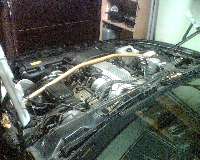

rstuning Kirjoitettu 20. Marraskuuta, 2008 Kirjoittaja Kirjoitettu 20. Marraskuuta, 2008 Pari kyssäriä poikinu... Voikohan kannet+imusarja yms skeidat nostaa yhtenä klönttinä kerralla koneen päältä pois? Onkohan digimittaristolle oma ohjainyksikkö jossain? Onko matkamittarille oma muistipalikka, vai onko se jotenki integroitu ECM sisälle?
GTATL Kirjoitettu 20. Marraskuuta, 2008 Kirjoitettu 20. Marraskuuta, 2008 Pari kyssäriä poikinu... Voikohan kannet+imusarja yms skeidat nostaa yhtenä klönttinä kerralla koneen päältä pois? Onkohan digimittaristolle oma ohjainyksikkö jossain? Onko matkamittarille oma muistipalikka, vai onko se jotenki integroitu ECM sisälle? en ole kokeillut ottaa irti kokonaisena, olen purkanut oman osina. Mittaristolle on sellainen keltainen pieni sovitin/vahvistin yksikko, joka siaitsee apparin puolella muistaakseni ecm.n lahella.(ainakin oli -89.ssa) -90 ja uudemmissa ecm hoitaa ton sovituksen.
Mopo305 Kirjoitettu 21. Marraskuuta, 2008 Kirjoitettu 21. Marraskuuta, 2008 Jos siellä lohkon ja kannennen välissä ohjaisholkit,niin eipä taida onnistua,en muista onko siellä??Tais siellä ollakin.
Guest Jukka Kirjoitettu 21. Marraskuuta, 2008 Kirjoitettu 21. Marraskuuta, 2008 Melekonen voimamies pitää olla jos meinaat ottaa kannet ja imusarjan yhtenä klönttinä. Kannet painaa sen noin 24kiloa kappale, ja sopivasti ikävän kaukaa pitää nostaa. Pakosarjat joudut ottaan ennenkö pääset alempiin kannenpultteihin käsiksi. - edit - niinko mopo tuos havaatti mainita, niin eihän noi nousekaan pakettina, kun kannet pitää nostaa suoraan.. porauksen suuntaisesti
rstuning Kirjoitettu 21. Marraskuuta, 2008 Kirjoittaja Kirjoitettu 21. Marraskuuta, 2008 Mittaristolle on sellainen keltainen pieni sovitin/vahvistin yksikko, joka siaitsee apparin puolella muistaakseni ecm.n lahella (ainakin oli -89.ssa) -90 ja uudemmissa ecm hoitaa ton sovituksen. Eli ei pitäs olla hätää mittarien toiminnan kanssa kun laitan Holleyn ECM:n? Melekonen voimamies pitää olla jos meinaat ottaa kannet ja imusarjan yhtenä klönttinä. Kannet painaa sen noin 24kiloa kappale, ja sopivasti ikävän kaukaa pitää nostaa. Pakosarjat joudut ottaan ennenkö pääset alempiin kannenpultteihin käsiksi. - edit - niinko mopo tuos havaatti mainita, niin eihän noi nousekaan pakettina, kun kannet pitää nostaa suoraan.. porauksen suuntaisesti Yks sivu kerrallaan Kyllä papua piisaa http://www.clipartof.com/images/emoticons/xsmall2/304_person_lifting_dumbbell_weights.gif http://www.clipartof.com/images/emoticons/xsmall2/302_person_lifting_weights.gif
BlackZ Kirjoitettu 21. Marraskuuta, 2008 Kirjoitettu 21. Marraskuuta, 2008 Eli ei pitäs olla hätää mittarien toiminnan kanssa kun laitan Holleyn ECM:n?Yks sivu kerrallaan Kyllä papua piisaa http://www.clipartof.com/images/emoticons/xsmall2/304_person_lifting_dumbbell_weights.gif http://www.clipartof.com/images/emoticons/xsmall2/302_person_lifting_weights.gif No ethän sä nyt pysty sitä yks sivu kerrallaan nostaa jos imusarja on kansissa kiinni, tai sitte sulla on tosissaan papua ja imusarja halkeaa tms. jos tolleen yrität. Pura vaan suosiolla se imusarja pois ja sitte otat kannen kerrallaan irti niin et säre mitään. Noihin sun tehotavoitteisiin pitää kuitenki portata TPi niin auki ku ikinä mahollista jos yrität päästä edes lähelle niitä. Joten imusarjan purku jokatapauksessa eessä. Eikä varmasti onnistu imusarjaa purkamatta ja jos onnistuukin niin jotakin hajoaa vaikka kuin yrittäsit taiteilla..
GTATL Kirjoitettu 21. Marraskuuta, 2008 Kirjoitettu 21. Marraskuuta, 2008 Eli ei pitäs olla hätää mittarien toiminnan kanssa kun laitan Holleyn ECM:n?Yks sivu kerrallaan toimii
rstuning Kirjoitettu 22. Marraskuuta, 2008 Kirjoittaja Kirjoitettu 22. Marraskuuta, 2008 Noihin sun tehotavoitteisiin pitää kuitenki portata TPi niin auki ku ikinä mahollista jos yrität päästä edes lähelle niitä. Joten imusarjan purku jokatapauksessa eessä. Ei tosta alkuperäsestä jää mitään... Mulla on kokonainen ylimääränen -89 imusarja, Edelin Base ja tulossa vielä SLP runnerit. Siksi ajattelinkin jos vanhat sais "klönttinä" kätevästi hyllyyn. Kaippa se pitää pilkkoo ja sit koota hyllyyn
