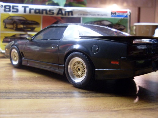

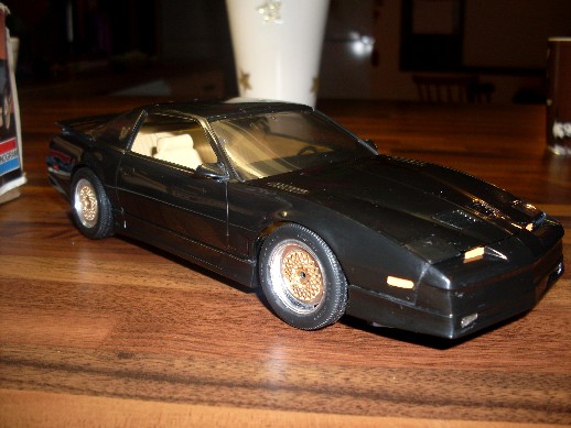

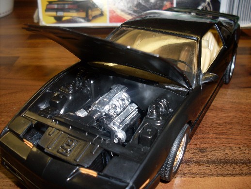

rstuning Kirjoitettu 3. Tammikuuta, 2009 Kirjoittaja Kirjoitettu 3. Tammikuuta, 2009 1/1 osista ei oo tietoakaan, joten pitää rakennella pienempää
rstuning Kirjoitettu 3. Tammikuuta, 2009 Kirjoittaja Kirjoitettu 3. Tammikuuta, 2009 Vanteethan on tietysti BBS RC:t jotka on hakusessa 1/1 Esikuvaansakkin
rstuning Kirjoitettu 3. Tammikuuta, 2009 Kirjoittaja Kirjoitettu 3. Tammikuuta, 2009 Ja tietenkin -85 vuosimallissessa pienoismallissa on jo kromattu imusarja ja venakopat niinku mun 1/1 GTA:han tulee

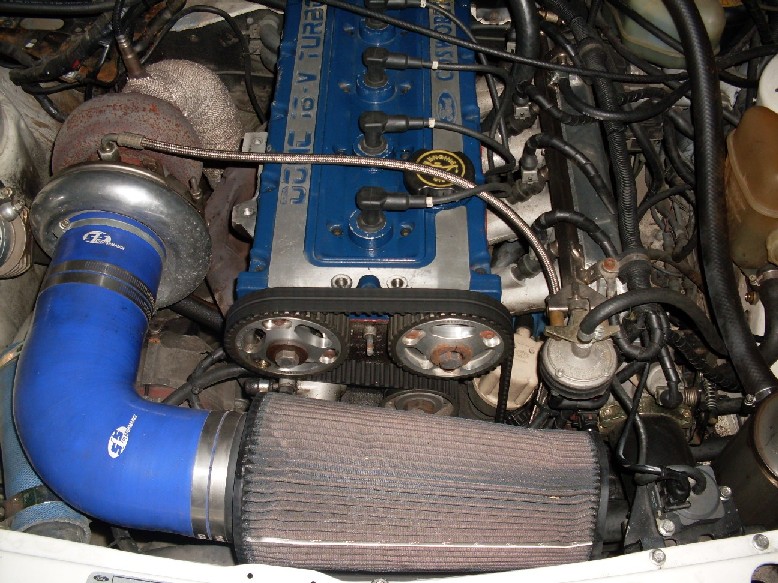

Ilku Kirjoitettu 8. Tammikuuta, 2009 Kirjoitettu 8. Tammikuuta, 2009 Ostinpa ohimennen Ilkun vanhan filtterin mopo305:ltä... No kylläpäs tuo mun vanha filtteri kiertää suomen maata ahkerasti...
Vici Kirjoitettu 8. Tammikuuta, 2009 Kirjoitettu 8. Tammikuuta, 2009 No kylläpäs tuo mun vanha filtteri kiertää suomen maata ahkerasti... Kelle toi on seuraavaksi menossa?
rstuning Kirjoitettu 8. Tammikuuta, 2009 Kirjoittaja Kirjoitettu 8. Tammikuuta, 2009 Kelle toi on seuraavaksi menossa? En tiä mut varmaan johonki neljäpyttyseen, jos ahdistaa aikanaan penkissä... Broidilla tällänen neljäpyttyses, eikä ahista... ajatellu saman kokosta myöhemmin
