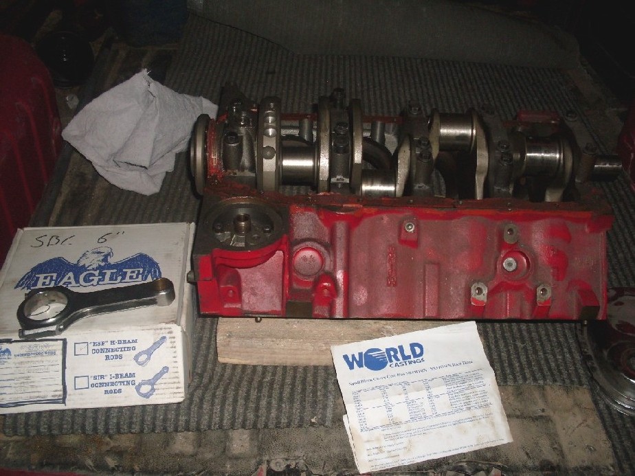

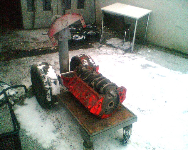

rstuning Kirjoitettu 17. Tammikuuta, 2009 Kirjoittaja Kirjoitettu 17. Tammikuuta, 2009 Enhän mä ny jaksanu huomiseen odottaa ku rahat poltti niin pirusti taskus, eikä swapista jääny ku "Trans am GTA" avaimenperä käteen, joten kävin hakemas reilu 100kiloo rautaa kaverilta kuleksimasta
Rale Kirjoitettu 17. Tammikuuta, 2009 Kirjoitettu 17. Tammikuuta, 2009 onko toi lohko alunperin tarkoitettu stroukki akselille, kun siinä näkyy olevan kiertokangille ihan mukavasti tilaa. samanlaiset on noi kiertokanget kun mulla ihan hyvän näköistä osaa m/
rstuning Kirjoitettu 17. Tammikuuta, 2009 Kirjoittaja Kirjoitettu 17. Tammikuuta, 2009 onko toi lohko alunperin tarkoitettu stroukki akselille, kun siinä näkyy olevan kiertokangille ihan mukavasti tilaa. samanlaiset on noi kiertokanget kun mulla ihan hyvän näköistä osaa m/ Tarkotettu ja tarkotettu, mutta on siinä 4" iskulle tilaa valmiiks ja lisää varaa leikata Paikallaan Eaglen tako kampura vakio iskulla, mutta sylinterit 4.125" = 372cid sylinterit pitäs olla kondiksessa, eli porata ei kai tartte, mutta kampiakseli on luultavasti loppuun hiottu ja jos siitä ei saa enää tohon kalua, niin sattaa tulla pikkusen lisää iskua sillä kampuralla, joka korvaa ton... Sylintereissäkin on varaa porata ainaki 4.200" asti, mutta valmiita koneitakin myyvät uutena vielä hiukka isommalla porauksella
pile Kirjoitettu 18. Tammikuuta, 2009 Kirjoitettu 18. Tammikuuta, 2009 Enhän mä ny jaksanu huomiseen odottaa ku rahat poltti niin pirusti taskus, eikä swapista jääny ku "Trans am GTA" avaimenperä käteen, joten kävin hakemas reilu 100kiloo rautaa kaverilta kuleksimasta varmaan paree tuo lohko kun gm:n oma mutta ei mikään kovan luokan race lohko,nelipulttisuus kun vaan on noilla keskipukeilla. mutta varmaan hyvä valinta kumminkin. onko varmaa että lohko on kaikin puolin ehjä vai minkä takia "hylätty"
Cowboy Kirjoitettu 18. Tammikuuta, 2009 Kirjoitettu 18. Tammikuuta, 2009 minkä numeroonen tua sun lohkos on?

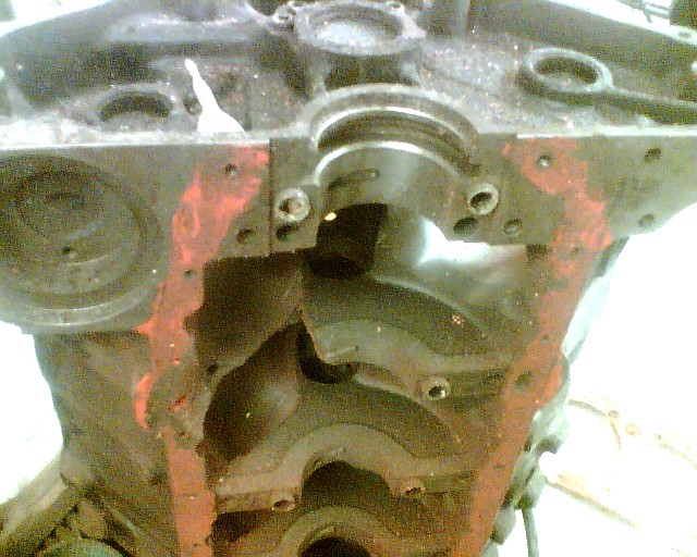

rstuning Kirjoitettu 18. Tammikuuta, 2009 Kirjoittaja Kirjoitettu 18. Tammikuuta, 2009 varmaan paree tuo lohko kun gm:n oma mutta ei mikään kovan luokan race lohko,nelipulttisuus kun vaan on noilla keskipukeilla. mutta varmaan hyvä valinta kumminkin. onko varmaa että lohko on kaikin puolin ehjä vai minkä takia "hylätty" Yks runkolaakeripukki on hiukan venyny ja se on korjattu jo kerran tai kaks. Hylätty hyllynalle "race" mallin (eli billetti 5x 4bolt 3x centers splayed) tieltä joita myös löytyi jo yks "räjähtäny" lattialta. Rupes 1000hepan ja 9500rpm jälkeen vartilla antautumaan... World suosittelee "race" mallia 700 vaparihepan jälkeen ja rajusti ahdettuihin tai kaasutettuihin. minkä numeroonen tua sun lohkos on? 084020-4125 Motown Fully Prepped Block 9.025" 4.125" 350M Nodular Iron Tässä kuva räjähtäneestä race mallista.
pile Kirjoitettu 18. Tammikuuta, 2009 Kirjoitettu 18. Tammikuuta, 2009 jos antautumisia on tapahtunut niin aika homma tarkistaa että kaikki on linjas eikä veny ENÄÄ.toivotaan parasta.rauta vaan on sellainen paha että kun alkaa joustaa niin ei osaa lopettaa.
GTATL Kirjoitettu 18. Tammikuuta, 2009 Kirjoitettu 18. Tammikuuta, 2009 Aika riskin paalle teet jos tohon lohkoon euros upotat Samaa mielta, kun ottaa huomioon milla hintaa saa ihan uusia lohkoja
rstuning Kirjoitettu 18. Tammikuuta, 2009 Kirjoittaja Kirjoitettu 18. Tammikuuta, 2009 jos antautumisia on tapahtunut niin aika homma tarkistaa että kaikki on linjas eikä veny ENÄÄ toivotaan parasta.rauta vaan on sellainen paha että kun alkaa joustaa niin ei osaa lopettaa. Aika riskin paalle teet jos tohon lohkoon euros upotat Miksen ostaisi uusia pukkeja, jos se niin vakavaa on? En ajatellu kierrättää sinne 9500 asti, enkä aivan 1000heppaa odota... Samaa mielta, kun ottaa huomioon milla hintaa saa ihan uusia lohkoja Ai niitä yli tarkoilla mitoilla olevia ohuita joojoo lohkoja...
GTATL Kirjoitettu 18. Tammikuuta, 2009 Kirjoitettu 18. Tammikuuta, 2009 Miksen ostaisi uusia pukkeja, jos se niin vakavaa on? En ajatellu kierrättää sinne 9500 asti, enkä aivan 1000heppaa odota... Ai niitä yli tarkoilla mitoilla olevia ohuita joojoo lohkoja... kylla ne joo joo lohkot ton 500hv pitais kestaa, mutta en ole varma kestaako toi enaan mutta onnea matkaan ja toivottavasti kestaa
rstuning Kirjoitettu 18. Tammikuuta, 2009 Kirjoittaja Kirjoitettu 18. Tammikuuta, 2009 Suuret kiitokset "mopo305"lle ilmaisesta moottoripukista, jota ilman en olis saanu lohkoa talliin, kun ei löytyny kantoapua mistään!
rstuning Kirjoitettu 18. Tammikuuta, 2009 Kirjoittaja Kirjoitettu 18. Tammikuuta, 2009 kylla ne joo joo lohkot ton 500hv pitais kestaa, mutta en ole varma kestaako toi enaan Ja mihkäs perustat teorian? Taidat olla rakennellu useita koneita Worldin lohkoista? Ps. 500 saattaa joskus mennä yli ja sielähän se joojoo lohko sit jo huutelee hoosiannaa Enkai mä mitään H-veivejä ja tako kampiakseleita ym keräile jotain 350-400 hepasta moperia varte
GTATL Kirjoitettu 18. Tammikuuta, 2009 Kirjoitettu 18. Tammikuuta, 2009 Ja mihkäs perustat teorian? Taidat olla rakennellu useita koneita Worldin lohkoista? Ps. 500 saattaa joskus mennä yli ja sielähän se joojoo lohko sit jo huutelee hoosiannaa Enkai mä mitään H-veivejä ja tako kampiakseleita ym keräile jotain 350-400 hepasta moperia varte no minkas takia sa sitten noita moperin osia taalta tilasit, jos meinaat +500 heppaista konetta tehda vai meinaatko ahtaa heti?
pile Kirjoitettu 18. Tammikuuta, 2009 Kirjoitettu 18. Tammikuuta, 2009 Ps. 500 saattaa joskus mennä yli ja sielähän se joojoo lohko sit jo huutelee hoosiannaa Enkai mä mitään H-veivejä ja tako kampiakseleita ym keräile jotain 350-400 hepasta moperia varte juuri tuon takia en itse laittaisi kalliita osia tullaiseen lohkoon,muuta kuin särö ym. mittausten jälkeen. ja sitten vasta uudet pukit ja niiden aarporaukset/linjahoonaikset kun ei nekään ilmaisia ole. eikä täs maalata piruja seinille sen kummemmin mutta se vaan vituttaa raskaasti kun koneeseen laittaa tonni kaupalla rahaa ja se menee vituiksi koko homma sillä että joku on helvetin hyvä puhumaan ja viemään rahat pois köyhiltä.
