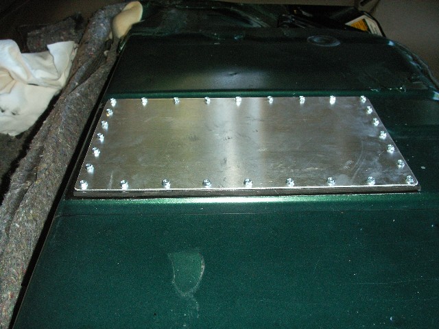

pantera Kirjoitettu 31. Elokuuta, 2011 Kirjoitettu 31. Elokuuta, 2011 Ei täs enää helppoa ratkaisua haetakaan... No miks sitten pilaat autos sahailemalla siihen luukkuja pensapumpunvaihdon takia
Ilku Kirjoitettu 1. Syyskuuta, 2011 Kirjoittaja Kirjoitettu 1. Syyskuuta, 2011 No miks sitten pilaat autos sahailemalla siihen luukkuja pensapumpunvaihdon takia Kaikki vaihtoehdot pitää käydä läpi. Ei tämä auto nyt enää orkkis ole muutenkaan. Yksi luukku ei taida sen arvoa hetkauttaa.
-vellu Kirjoitettu 1. Syyskuuta, 2011 Kirjoitettu 1. Syyskuuta, 2011 Kaikki vaihtoehdot pitää käydä läpi. Ei tämä auto nyt enää orkkis ole muutenkaan. Yksi luukku ei taida sen arvoa hetkauttaa. Hyvin tehty luukku nostaa vaan arvoa
Fenix Kirjoitettu 1. Syyskuuta, 2011 Kirjoitettu 1. Syyskuuta, 2011 Kysymys aiheeseen liittyen. Mitä muuta täytyy purkaa pakoputkiston lisäksi, jos haluaa vaihtaa pumpun tankin tiputtaen? Panhard taitaa olla tiellä ja mitä muuta?
F350 Kirjoitettu 1. Syyskuuta, 2011 Kirjoitettu 1. Syyskuuta, 2011 Kysymys aiheeseen liittyen. Mitä muuta täytyy purkaa pakoputkiston lisäksi, jos haluaa vaihtaa pumpun tankin tiputtaen? Panhard taitaa olla tiellä ja mitä muuta? taka-akselin joutuu pudottamaan ja perä pitää nostaa kunnolla ylös. Kuvia on mun projektiosiossa
Ilku Kirjoitettu 2. Syyskuuta, 2011 Kirjoittaja Kirjoitettu 2. Syyskuuta, 2011 Hyvin tehty luukku nostaa vaan arvoa Itse mietin kans tuota asiaa juurikin. Onhan se hienoa sanoa, että autossa on huoltoluukku. Kun se pumppu sitten jättää tielle, niin on paljon helpompi aloittaa jälleen huoltotoimet. Nyt kun on kyse autostani (jossa ei ole enää orkkista, kuin ulkonäkö ja sekin osittain, niin miksi ei?)
pantera Kirjoitettu 2. Syyskuuta, 2011 Kirjoitettu 2. Syyskuuta, 2011 Hyvin tehty luukku nostaa vaan arvoa No sitte eikun tekeen vaihteiston huoltoluukkua, pakoputken tarkastusluukkua, ristinivelen rasvausluukkua, ja sit vois tehdä huoltoluukun tarkastusluukun Arvo eikun kasvaa
Ilku Kirjoitettu 2. Syyskuuta, 2011 Kirjoittaja Kirjoitettu 2. Syyskuuta, 2011 No sitte eikun tekeen vaihteiston huoltoluukkua, pakoputken tarkastusluukkua, ristinivelen rasvausluukkua, ja sit vois tehdä huoltoluukun tarkastusluukun Arvo eikun kasvaa Sitäpäs ollaan oikein huumori -tuulella.
KimmoT Kirjoitettu 2. Syyskuuta, 2011 Kirjoitettu 2. Syyskuuta, 2011 Ilman muuta kannattaa tehdä huoltoluukku. Onhan se paljon nopeampi ja helpompi tapa vaihtaa pumppu. Ja mitähän haittaa siitä luukusta on kun ei sitä kukaan sieltä näe? Voihan moottorinkin nostaa nokalta pois, kun vaihtaa tulpat
Ilku Kirjoitettu 2. Syyskuuta, 2011 Kirjoittaja Kirjoitettu 2. Syyskuuta, 2011 Nyt alkaa olla kunnon perusteluja. Seuraavat suunnitelmat auton suhteen on jo paketissa. Nyt ei mennä sitten sen helpomman kaavan kautta...
GTATL Kirjoitettu 2. Syyskuuta, 2011 Kirjoitettu 2. Syyskuuta, 2011 Nyt alkaa olla kunnon perusteluja. Seuraavat suunnitelmat auton suhteen on jo paketissa. Nyt ei mennä sitten sen helpomman kaavan kautta... dodiii
Fenix Kirjoitettu 2. Syyskuuta, 2011 Kirjoitettu 2. Syyskuuta, 2011 Vellun linkkaama kuva huoltoluukusta oli mielestäni hyvin toteutettu. Itse kallistun enemmän sen puolelle omalla kohdalla. Kunhan huolehtii ettei ala ruostumaan saumoista.
